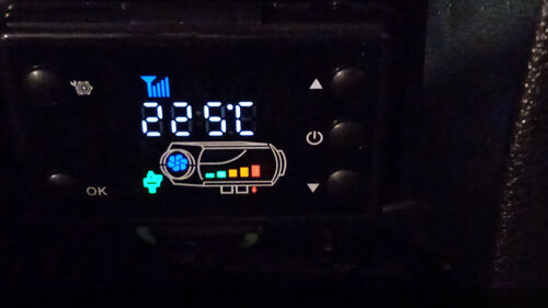

На выходе температура ядреная. Рука 10-15 см. возле выхода трубы не терпит.
По началу воняла сама труба-гофра. Видимо обгорала краска. Теперь нормально.
На фото макс.температура в самой камере. Обычно поменьше. Особенно в холода. Воздух то с улицы по сути.

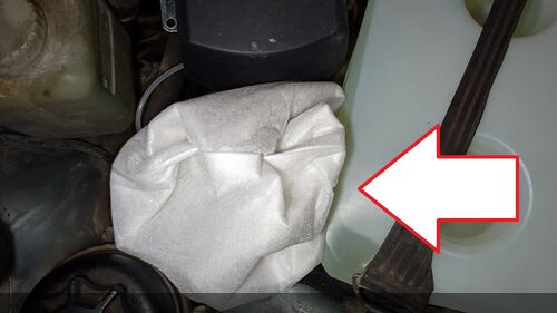

Как там по ссылке уже писал, на воздухозаборную горловину натянул одноразовый мешок от пылесоса.
Вывернул его наизнанку, так как он мембранного типа. Пропускает в одну сторону.
Вот за месяц мешок стал весь серый и грязный. За то все это в салон не попало.
