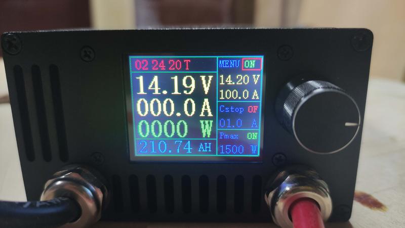

Пришло время узнать истинную емкость АКБ. Разрядил почти до ноля током 120А.
BMS отключил АКБ при падении напряжения на одной из ячеек до 2,7В. На момент отключения напряжение на АКБ было 10,9В. После отключения напряжение на АКБ восстановилось до 11,2В. Это в районе 5% остаточной емкости или 11 А/ч.
Потом полная зарядка до отключения АКБ бмс-кой.
Итог 222 А/ч (211 А/ч + 11А/ч).

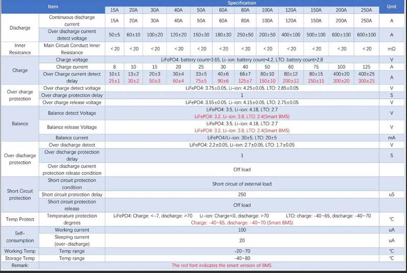

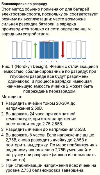

Все же настройки выбрал правильные.
Вот что нашлось:
А это спецификация BMS-Daly.
Указано, что полная разрядка 2,2В
