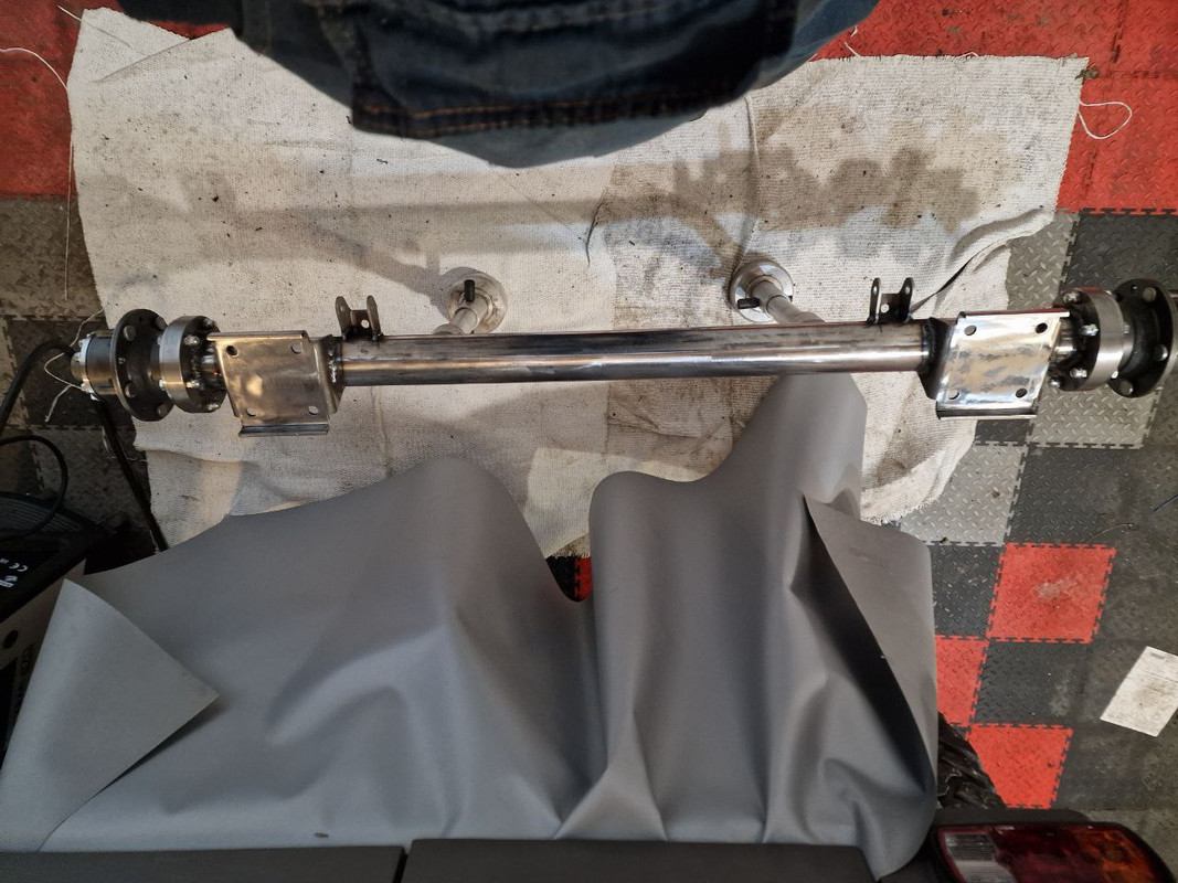

История такова. Нужно Н+1 прицеп:
  • И чтобы дрова/песок возить в глуши
  • И чтобы как Дап-экспедиция возить все с собой в экспидиции
  • И может кемпер
  • Трактор тоже как возить?
Начал смотреть на мосты в продаже и как-то не воодушевлен стал. Все хлипкое гавно, ну оно и понятно, нашим производителям лишь бы дешевле на том конкуренция и построена. Чтобы качественнее - это в другое место.

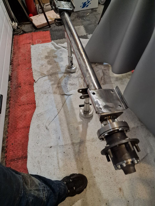

Почерепил чуть и сделал вот такое, ступичный узел УАЗ, при том, что подшипники надо регулировать, а это не удобно, надежность выше любых вариантов. Кроме того, какой там у прицепа пробег?
Легкие мосты из электросварной трубы, сейчас в сборке "тяжелый" под тормоза гидравлические, там балка уже из толстостенной трубы. Хотя по расчетам такая конструкция со стенкой 3,5 из говнолина держит до полутора тонн на каждое колесо. Ну типа как при ударе.

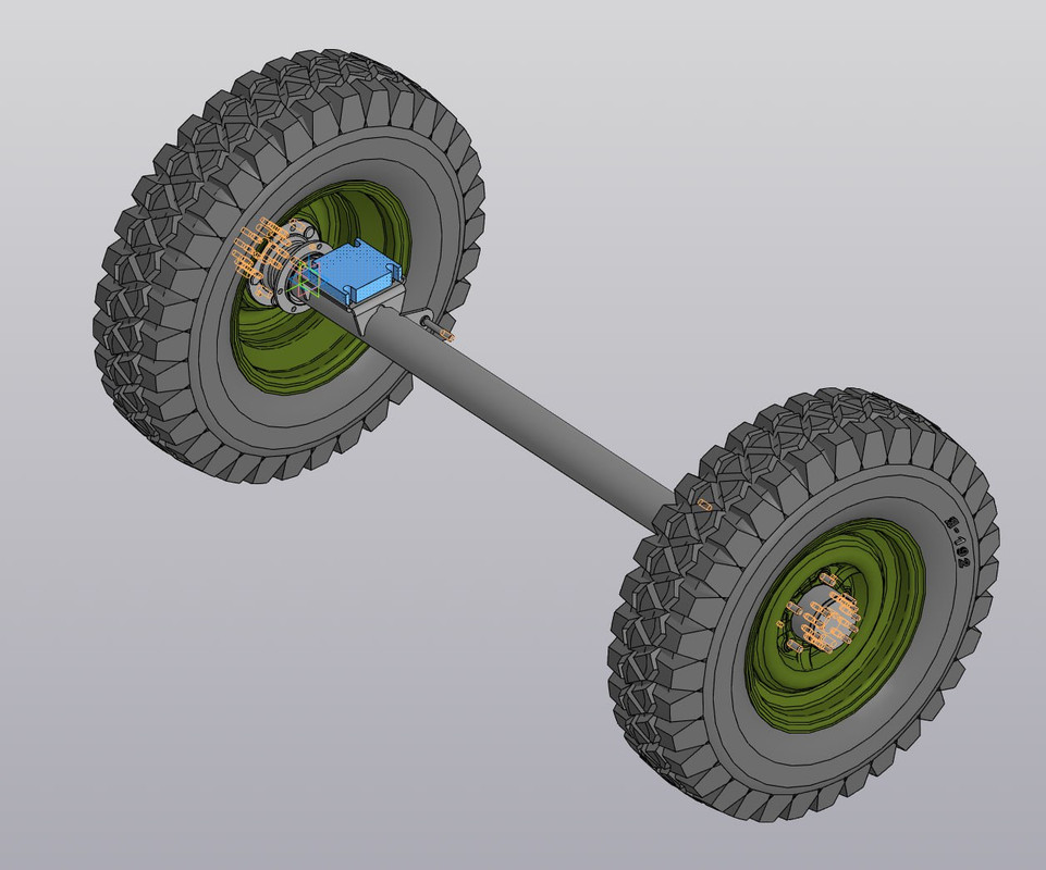

Площадки под газелевскую рессору переднюю. Единственное, на модели видно, для использования заводских стремянок нужна проставка 30 мм. У меня из капролона.
Ну в общем, как-то так.

у меня на тех же комплектующих , за исключением трубы, рессор
труба квадратная 60-60 , сразу под стремянки уазовские ,
будет интерес, посмотришь в натуре
вопрос то в чем ?
а какая толщина фланца под цапфу ???
и зачем на рессорной площадке уши вверх ?

вопросов нет, горжусь собой, я ж у мамки инженер.
В натуре посмотрю, если на ДР приедешь.
фланец под цапфу 24+2 мм. обнаружил. что у меня кроме советской классики нет резцов расточных взрослых диаметров..
Уши вверх потомушто нагрузки там весьма серьезные, моделировал в catia и рассчитывать пытался по учебнику Туснина.. Если посмотреть на площадки газели, там вообще чугунное литье.. А тут 6 мм..

фланцы можно было спокойно располовинить , у меня портальные пластины на 12мм , и они длиннее верх раза в 1,5 чем в диаметр (просвет занижен, в отличии от военного моста)
уши можно вниз загнуть - по нагрузке без разницы куда они смотрят- это если смотреть со стороны их прогиба под рессорой
а со стороны расстояния от оси моста до коренного листа- очень много выигрывает и снижает "качели" моста на рессоре

Нельзя фланец меньше, у меня нет трубореза, а у токарки 1м РМЦ, мне не проьочить чулок, по этому делал фланец толстым, чтобы посадить на тпубу с натягом.
Загнуть вниз-тупо дороже, а тут проставкп сверху, так, что один фиг.. Я все равно стремянки родные использую, а они просто об площадку без проставеи не затянутся, расчитаны под кронштейн, который снизу балку обхватывает до середины, по жтому с проставкой, на модели она голубая.
По повожу "качелей" надо подумать, но тут уже поэксперементировать скорее.
За прообраз брал заднюю подвеску на одной рессоре у Нефаунда.
