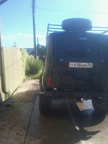

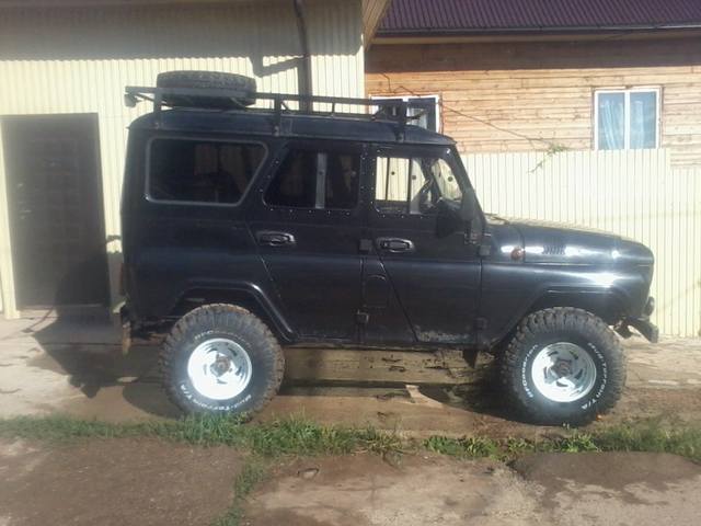

Хантер. Мосты - спайсера. Лифт кузова 65 мм. Проставки под задний конец рессоры 40 мм. Отбойники задние от газели. Ничего не резано.
Резина BFGoodrich 255/85R16. Диски ковка- ВСМПО Нептун вылет 35, ширина 7. Установлены расширители колеи - шайбы из алюминия, толщиной 20 мм. Т.е. вылет дисков, с учетом толщины расширителей, получился +15.
Ничего не трет, нигде не цепляет.

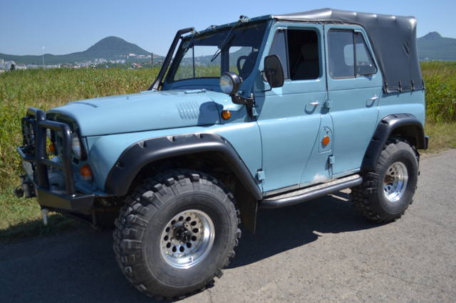

Зверюга 1985 года, вояки, ковка, гудрич 33/10,5 лифт кузова 5см остальное стандарт
Следующая эволюция, теперь TSL 35,5х11 на разборной ковке 8,5х15 ЕТ-33, по лифту все тоже, плюс резка арок-перед 12см, задние 10см, не трет.

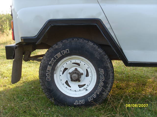

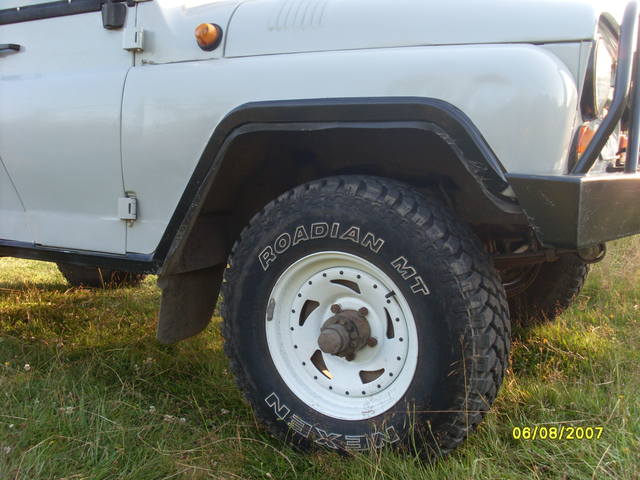

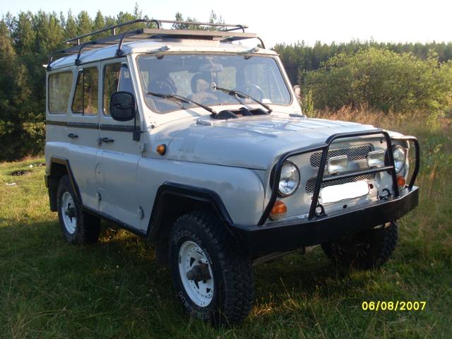

УАЗ-31514
Воен. мосты
Рессоры-9 листов
Задние арки подрезаны
Лифт-перед-4см,зад-6см
Резина-Nexen Roadian MT LT235/85R16
Диски-IKON R16 PCD5x139.7 ET20 HUB108.7
Не трет,не задевает и с загрузкой под номинал.

PS:резину с таким размером можно ставить и без лифта и без резки арок.Встает как родная.
