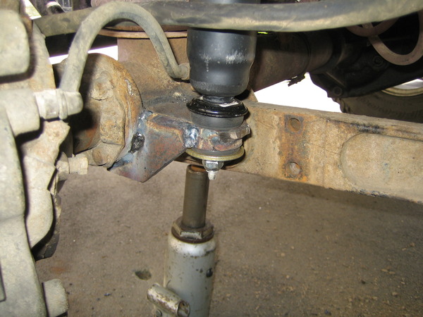

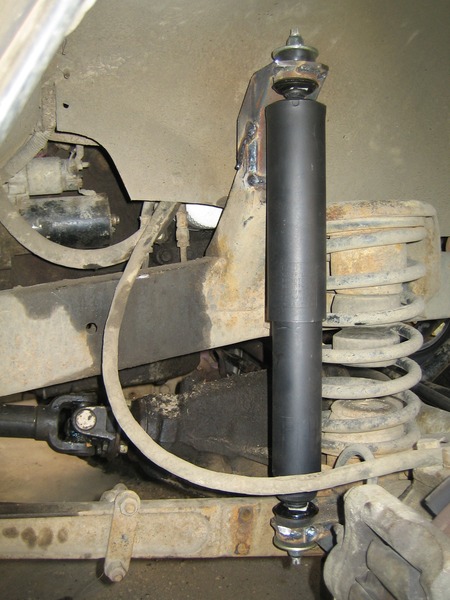

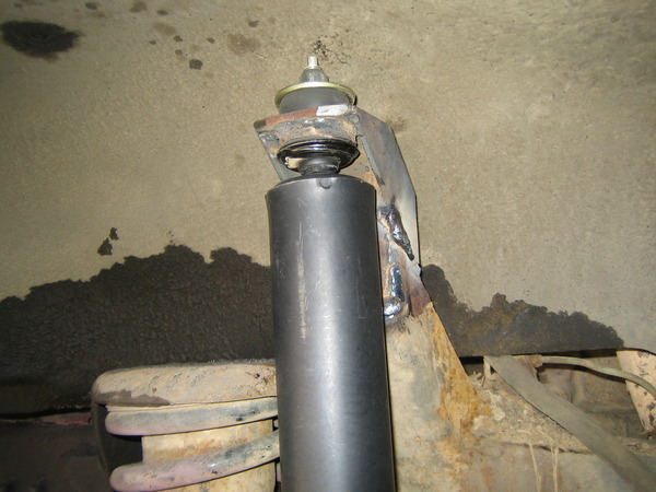

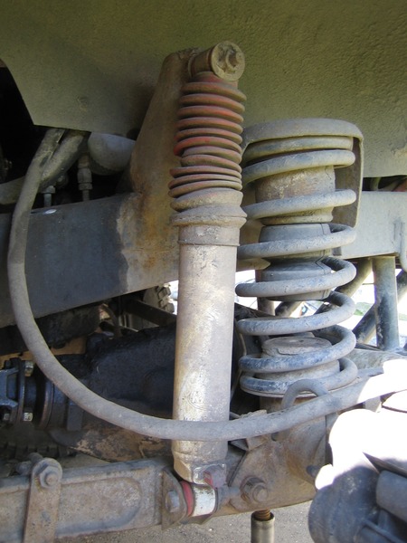

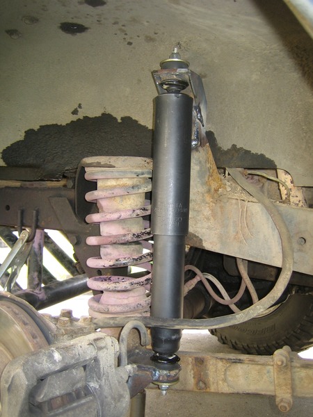

По умолчанию Установка аммов от тлс 80.
Мне понравилось.......!!!!!
А было вот так......
1. На крутых поворотах стали намного меньше крены
2. В поворот машина стала заходить более четко не размазываясь
3. На асфальте перестал чувствовать колеи совсем. Тоесть в асфальтовую колею машина, что входит, что выходит из нее, без кренов и попыток откланиться от заданной траектории.
4.На грейдере с мелкими колдобинами слышно только стук резины но на кузов не передаеться ничего.
5.На лежачих полицейских стандартного размера (резиновых) ничего не ощщущаеться только стук резины.
6. На проселке с глубокими колдобинами машина только мягко
покачиваеться не пытаясь пдпрыгнуть, просто огибает орельеф дороги.
7. Стоимость сих аммов 1300р. и если я их убью то и хрен сними. Плаза которая у меня больше 5000км не ходила, стоит дороже.
По моему стало очень не плохо......Ощущений много и все не перескажиш на мой взгляд стало на много лучше и комфортней, а главное, что очень улучшилась управляемость.
Все это безобразие исполнил Дэн "Дровосек". Время работы примерно 9 часов.
