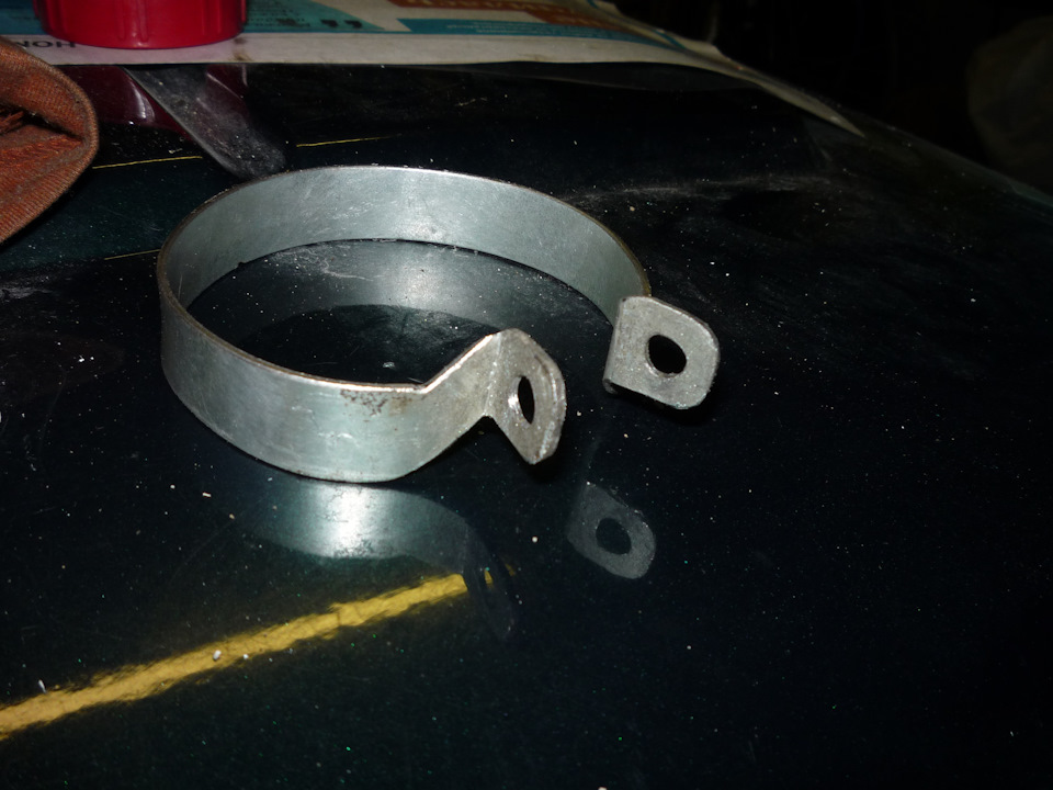

Поставил наконец комплект резиновых пыльников. В целом все нравится, но есть несколько замечаний или, скорее, пожеланий.
1) Добавьте в комплект 16 винтов под внутренний шестигранник м6х16 с гроверами. Штатные болты крепления пыльника м6х10 коротковаты и ими довольно неудобно крепить ваш пыльник к корпсу поворотного кулака.
2) Хомут, закрепляющий пыльник на шейке ШОПКа в комплекте - простой прямой. Если ШОПК к чулку крепится штатно, то есть болтами, то этот хомут встает, как задумано производителем. А вот если ШОПК закреплен сквозными болтами с гайками, как некоторым приходится делать при порче резьбы в чулке, то хомут из комплекта уже никак не встанет. Проблема решается установкой аналогичного хомута, но у которого отверстие для стяжного болта смещено на 10мм от центра. И сам хомут при этом желательно делать шириной не 15, а 10мм. Тогда хомут получится универсальным. Чуть позже добавлю фото, как сделал.
Ну либо кто будет себе ставить - имейте ввиду эти нюансы.
