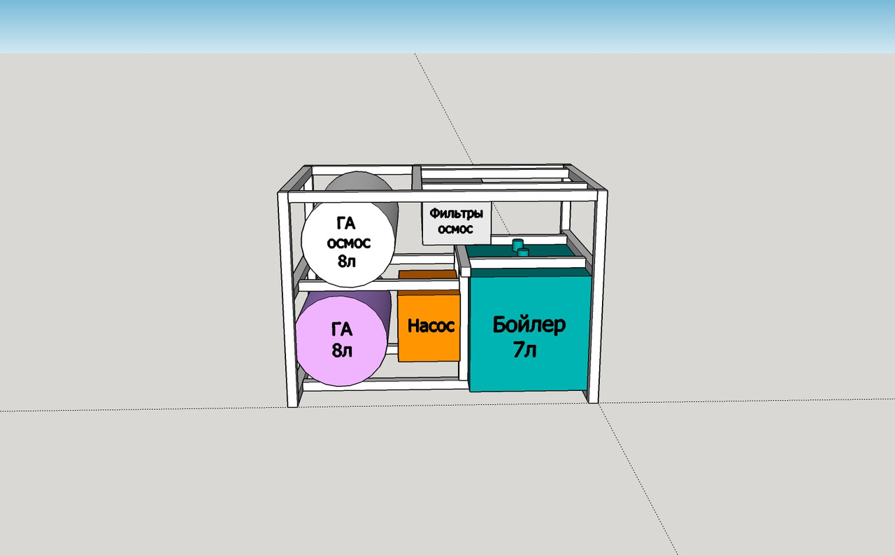

Старый 14.12.2025, 16:49   #444
Сообщений: 5,729
Собрал оборудование в 3D модели. Вроде бы все помещается на нижнюю полку и еще место остается для манометров, редуктора, кранов, клапанов, термосмесителя и гибкой подводки в виде шлангов
Старый 15.12.2025, 10:15   #445
Сообщений: 7,258
Надо параллельно книгу писать "техническое описание и инструкция по эксплуатации". Пока ты машину соберёшь, всё забудешь, где что стоит и для каких целей)
