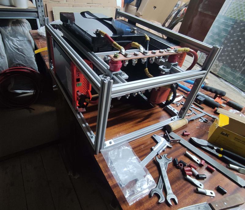

Встрял с высокотоковой проводкой.
Провод сечением 35 мм2 то ещё удовольствие, если не знать нюансов.
В общем наконечники для такого провода бывают с внутренним диаметром 7, 8, 9 мм.
Провод ПГВА диаметр жилы в оплетке 8 мм. Если резать ножовкой или болгаркой, то жилу пушит. И диаметр уже больше. Поэтому резать нужно специнструментом. Таки называемыми серпами.
Провод AWG2 сечением 33,6 мм2 и диаметром 6,5 мм. Режется с помощью канцелярского ножа с молотком. Это если нет инструмента.
Обжимать тоже нужно с умом. Наконечник должен плотно находить на жилу. Тогда соплей при обжиме не будет.
Теперь жду доставку нужных наконечников. Знал бы прикуп, жил бы в Сочи.

Собрал блок эдектрики
В шинах остались болты для подсоединения зарядки АКБ через зарядник от 220 В, контроллера солнечных панелей и проводки в жилом модуле.

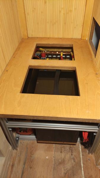

Блок установлен в нишу тютелька в тютельку
На полке будет стоять холодильник

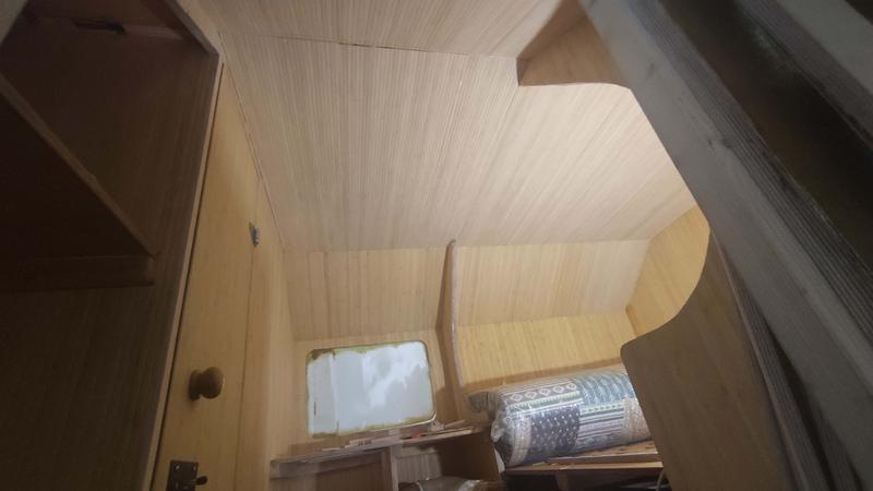

Закончил оклеивать потолок. Осталось стыки закрыть и олифой пройтись где еще не прошелся. Но, это уже мелочи

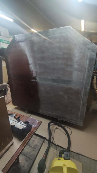

Начал шлифовать стеклоткань. После 1 часа работы руки гудят
В общем, движемся к завершению
