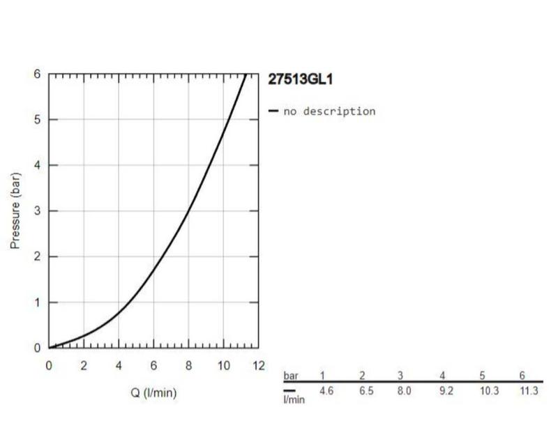

Изучаю вопрос по выбору гигиенической лейки для душа.
В инструкциях указывается расход воды при давлении в 3 бара.
Есть несколько вариантов расхода воды литров в минуту: 8, 10, 14, 17 и 20

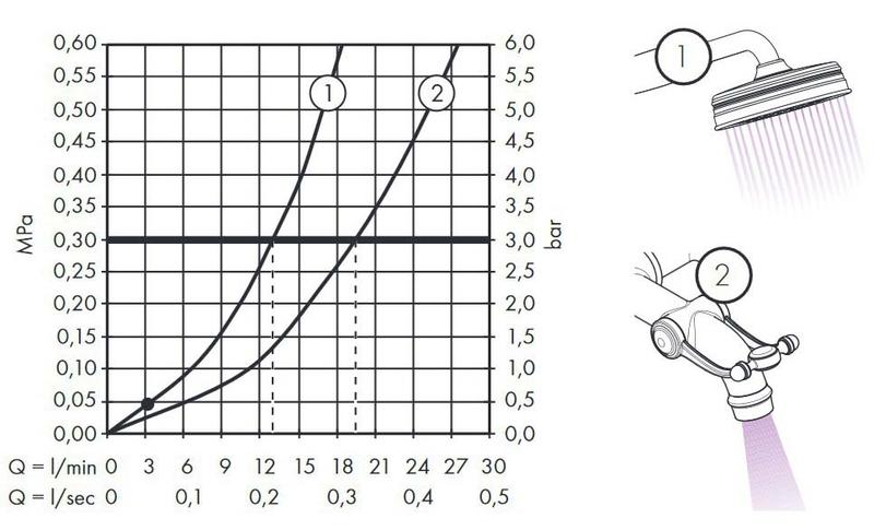

У одного из изделий даже график расхода есть:
А это расход у обычной душевой лейки
Получается при давлении 3 бара у гигиенической лейки расход 8 литров в минуту, а у обычной 13 литров. А если будет давление 1 бар, то расход 4,6 против 6,5. При этом у гигиенической есть кнопка.
