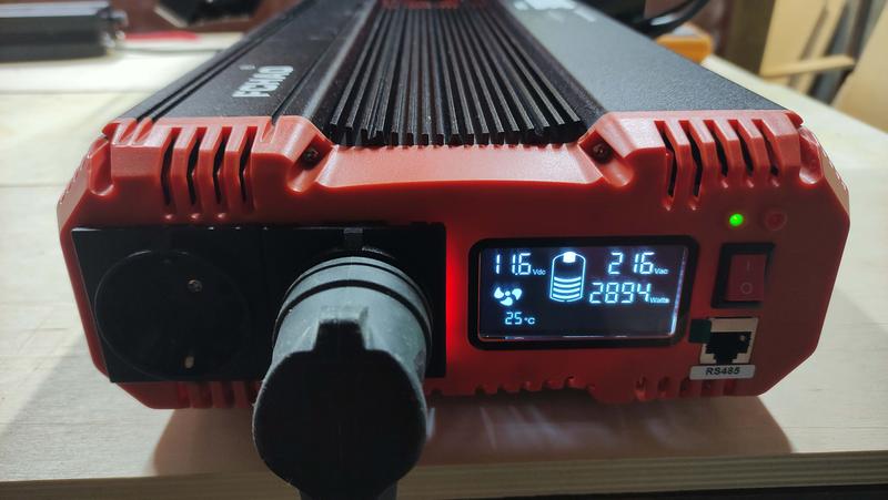

Приехала посылка с DC-AC инвертором fchao 3000 Вт.

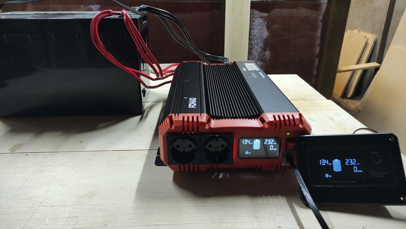

Подключил его к АКБ LifePo4 200 А/ч. Спарка в легкую тянет 3000 Вт. Хоть инвертор и китайский, но ватты честные.
Есть монитор с кнопкой вкл/выкл. Так, что инвертор можно прятать. Длина кабеля 3 метра.

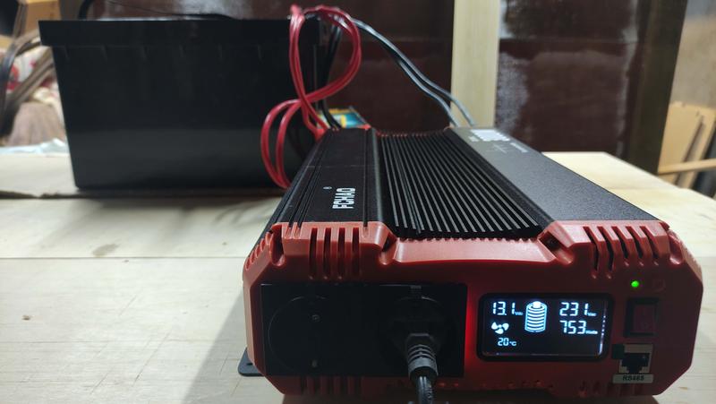

Нагрузка 800 Вт

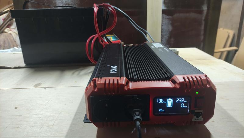

Нагрузка 1500 Вт

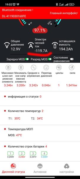

Информация приложения BMS при нагрузке 1500 Вт
В течении 1 часа тестировал с нагрузкой 1500 Вт. Никаких проблем. Максимальная температура была 20 градусов, при температуре в гараже 18 градусов.

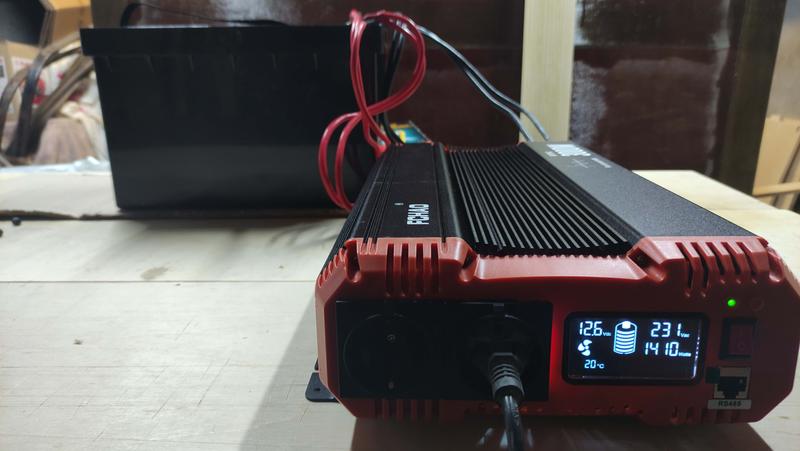

Нагрузка 3000 Вт

Про тестирование АКБ.
Выяснилось, что настройки BMS не совсем корректны, так как были выставлены без учета просадки напряжения при больших токах. Отключение было запрограммировано при понижении напряжения до 12,8В. Включил нагрузку более 100А и BMS ушел в защиту.
Выставил отключение при понижении напряжения до 10,8В, по отдельной банке 2,7В. И все заработало.
В общем работал АКБ на протяжении 3 часов с токами более 100А, доходя до 240А. Были и зарядка, и разрядка. АКБ выдержал. Температура BMS доходила до 55 градусов. Температура ячеек до 40 градусов. Медные токопроводящие пластины были еле теплые. Это при условии, что температура окружающей среды была 18 градусов.
