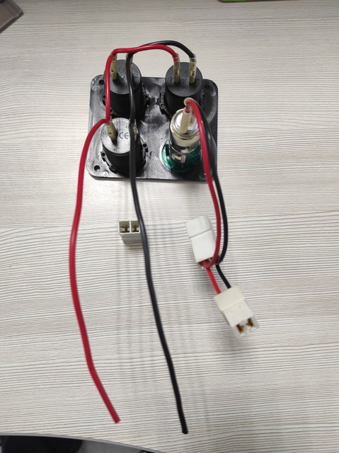

Проездив одно лето с колхозом, который меня подбешивал, я что-то в очередной раз ковырялся с УАЗом и перепутал полярность на этот разветвитель. В итоге немного дыма и вонь палёных плат и пластика, я наверно даже обрадовался, что спалил его, потому что в голове уже давно созрел план как всё сделать качественно, практично и эстетично.
У меня было 2 условия: оставить родной прикуриватель – нравится мне почему-то этот пережиток прошлого, и гармонично вписать его в новые розетки. Ну и само собой, чтобы всё это было отключаемым и не сосало электричество, но в то же время работало без зажигания. И как раз в Китае я наткнулся на наборы «сделай сам» – это рамки от одного до четырёх отверстий и под них различные розетки, приборчики и кнопки.

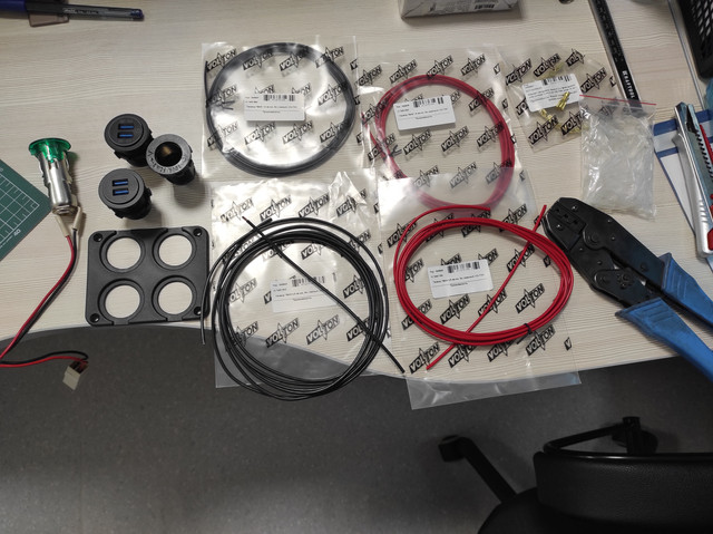

В итоге было куплено:
- 3 рамки (2, 3, и 4 отверстия);
- 2 USB розетки с белой подсветкой по 2 порта с быстрой зарядкой;
- 1 обычная авторозетка;
- провода по 3 метра 1,5 кв.мм чёрный VOLTON VLT4001693 и красный VOLTON VLT4001633, 2,5 кв.мм чёрный VOLTON VLT4001843 и красный VOLTON VLT4001783;
- клеммы мама под сечение 2,5-4,0 кв.мм VOLTON VLT1/02505-03;
- силиконовые изоляторы на клеммы.

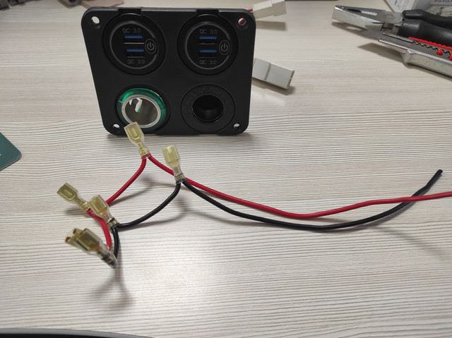

Посмотрев на провод прикуривателя, я почему-то решил, что он 2,5 кв.мм и решил собирать всю проводку на этих проводах. Хотя на самом деле проводка прикуривателя 1,5 кв.мм, но я это уже потом узнал. Обжал клеммы, насадил изоляторы – хорошо получилось. Ну а примерив разные конструкции рамок, я понял, что мой вариант – это 4 отверстия. 2 – ни то ни сё, только одна USB розетка и прикуриватель, 3 – хорошо, но больно широко, а вот 4 в формате 2х2 – самое то, хоть и перебор по USB разъёмам, но может когда-нибудь сменю на какой другой прибор из этой серии.
Сзади это получалось так.

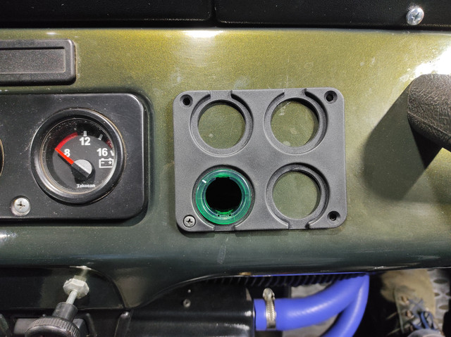

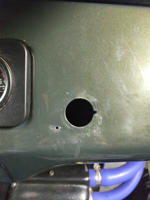

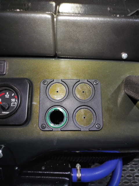

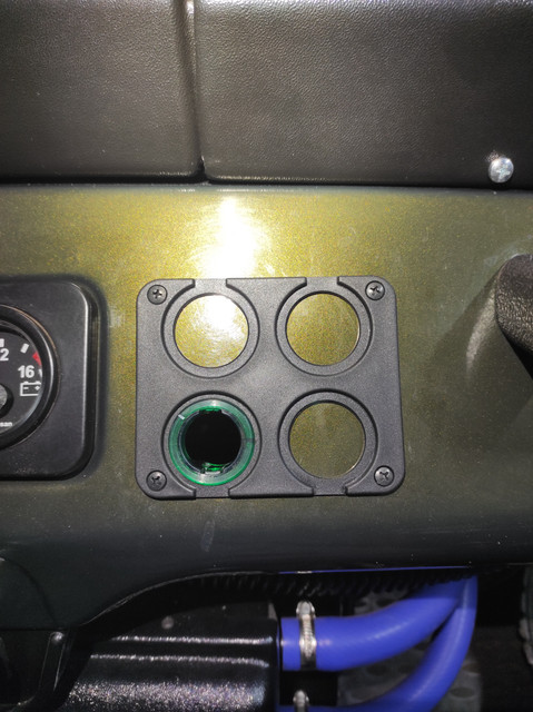

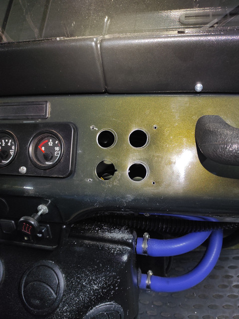

Не люблю дырявить заводскую конструкцию, прям ненавижу, но когда всё это делается грамотно, то прощаю себе такие действия. Тем более УАЗ для этого и покупался – для тюнинга, и без резьбы по кузову тут не обойтись… Перво-наперво сориентировал рамку относительно отверстия прикуривателя, по ней разметил отверстие под первый саморез и просверлил сверлом 2,5 мм.
Комплектные винты из строймага в загашник, а после Нив у меня остались знатные запасы салонных автосаморезов, т.к. салоны на Нивах у меня были в труху, то всё комплектовал с нуля, но поставить грамотно не успел – продал и купил УАЗ. Поперебирал саморезы и идеально подошли саморезы 17679007 3.6х19 мм полупотай.

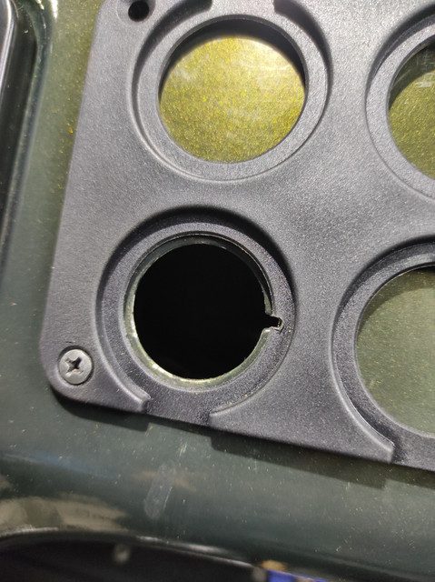

Потом, для корректного позиционирования прикуривателя, надфилем пропилил пазик в рамке, под зелёный ободок прикуривателя.
Примерил – идеально и монолитно!
Разметил, просверлил и ввернул остальные 3 самореза.

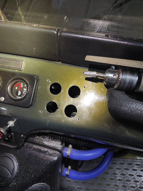

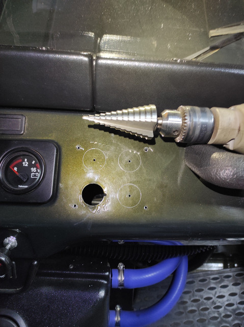

Разметил примерные центра и просверлил метки. Отверстия под розетки решил делать ступенчатым сверлом.
Основной металл вырезал, получилось как-то так.
Потом с помощью шарошки, напильника и наждачки довел отверстия до правильной ровной формы и точно по рамке.

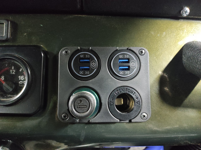

Окончательно привернул рамку, подкинул розетки – отлично!

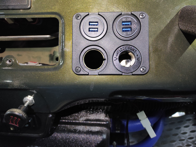

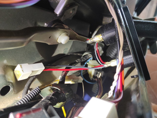

Подрезал по длине ранее обжатые провода, обжал концы и свёл в колодку, которую отвёл от прикуривателя. 5 раз проверил соответствие полярности цвету!
Окончательно закрепил розетки гайками и установил проводку. До трапеции дворников ещё далеко – ладонь пролезает, прям идеальное место для таких приборчиков! Изнутри выглядит так.

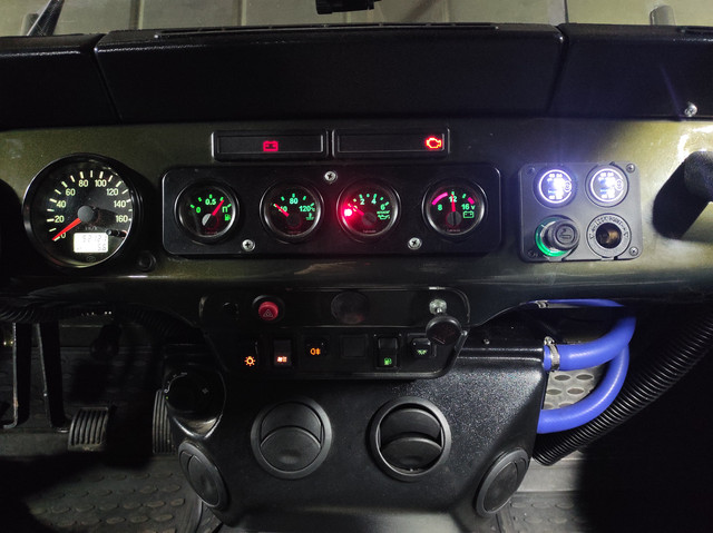

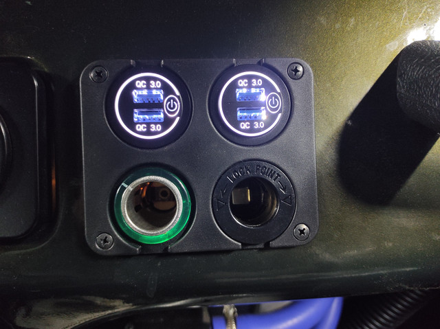

Ну и всё, собрал прикуриватель, воткнул все штекеры по местам – шалость удалась! На фото подсветка пересвечивает конечно, в реальности не так ярко светит.
Мне понравилось, а это главное. Практично, функционально и не колхозно.

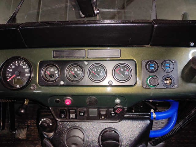

Наконец-то я забуду про болтающиеся разветвители и удлинители. Испытал примерно то же чувство, как после замены проводки в квартире я сделал 20 розеток на хрущёвку, вместо 4 со времён постройки. Вот так теперь приборка выглядит.
