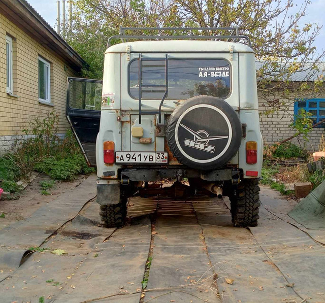

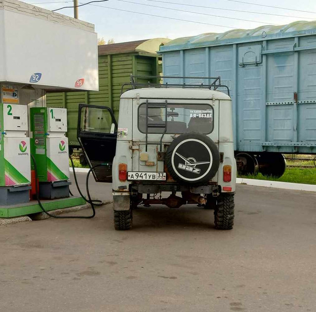

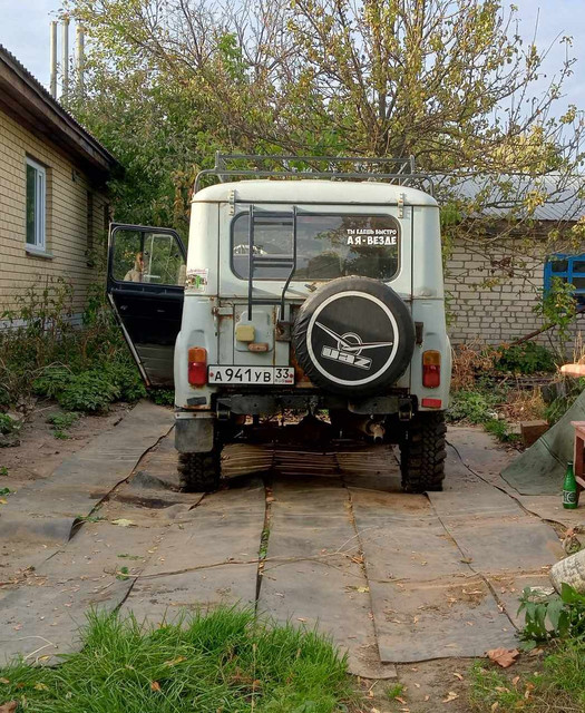

В процессе установки дисковых тормозов, я поменял рессоры местами, и резинки новые- жёлтые как Аргамак любит, поставил.
Радости моей не было предела, когда я увидел вроде бы как "Прямой УАЗ"
Обратите внимание на левое колесо, стоит в ямке правда ??
А вот поехал я на ровную заправку... и вот.
но все равно лучше чем было ранее..
Uaz315 вне форума   Ответить с цитированием
