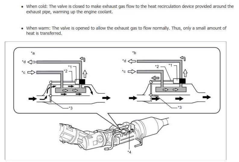

Кстати есть заводское исполнение теплообменника на глушителе
и еще одно исполнение внутри трубы
