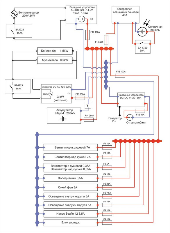

Делаю систему под 220В 2,5кВт. В основном для бойлера нагрева горячей воды. Все остальное идет автоматом.
Раздобыл в интернете схему для автодома и переделал под себя. Солнечные панели оставлю на будущее, если будет в них необходимость.

Блин, а чего картинки то удаляются.
В общем доделал схему. Начну с DC-DC зарядника, а там если не будет хватать зарядки буду дальше накидывать (бензогенератор или солнечные панели, а может и то и другое)

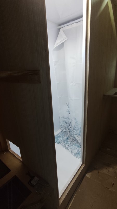

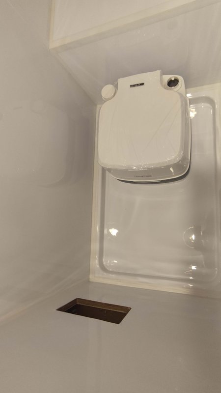

Старый 17.09.2025, 23:23   #308
Сообщений: 5,815

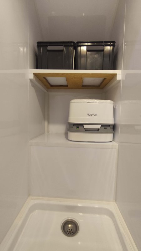

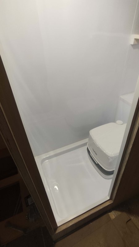

С душевой закончил. Осталось шторку повесить. Она может закрыть полки, стену (на ней будет вешалка) и дверь

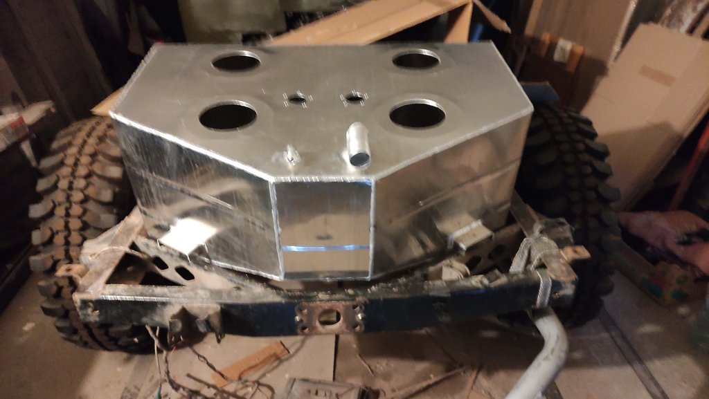

Сообщений: 5,815
Бак готов. Устанавливать снизу. Осталось поставить инспекционные люки, водозаборник и датчик уровня.

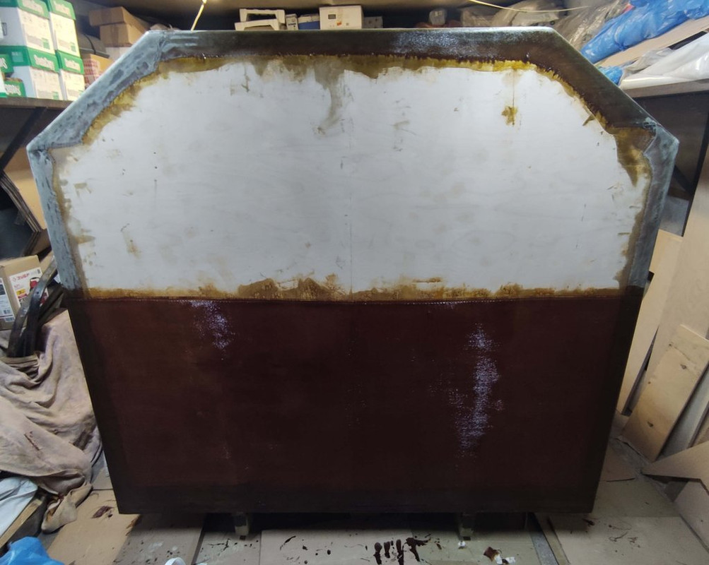

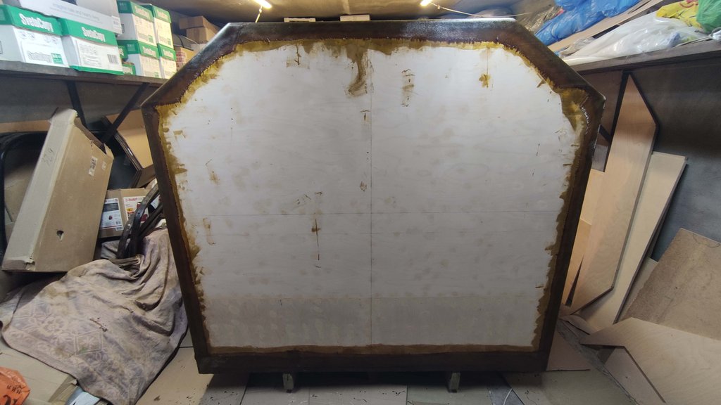

Сообщений: 5,815
Пошел процесс оклейки стеклотканью
Сначала проклеил стыки в 3 слоя. Слои клеил внахлест. Каждый следующий слой шире предыдущего на 4 см. Нити стеклоткани расположены по диагонали относительно стыка. Так прочность выше.
Затем в ход пошло полотно
Клеить на высохший слой не получается. Приходится ждать, пока высохнет и потом шкурить место следующей клейки.
