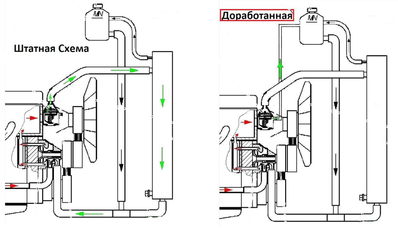

7.1 Медленный и недостаточный прогрев двигателя в зимнее время.
Причина:
Штатный перепуск охлаждающей жидкости через отверстие в термостате в радиатор.
Решение:
Глушение перепускного отверстия или установка термостата с клапаном, при этом обязательная организация циркуляции ож из-под термостата в расширительный бачек.
Альтернативное комплексное решение:
ликвидация перепуска в радиатор, удаление вискомуфты, переход на электровентилятор, установка жалюзи.

немного подробнее про пункт 7.1
Штатная система использует термостат с отверстием и при работе двигателя часть потока перепускается в радиатор. В результате теряется ценное тепло, двигатель долго прогревается и очень быстро остывает на холостых и малых нагрузках. Единственная польза от такого решения - возможность работы на воде в не большие минусовые температуры.
Для доработки системы охлаждения необходимо в нижнем корпусе термостата в свободной отливке сделать отверстие и нарезать резьбу для штуцера, через который будет происходить циркуляция в расширительный бачок, омывая термостат. Так потери в радиатор не будет и корпус с термостатом и датчиком будет хорошо омываться, отверстие в термостате при этом необходимо убрать.
Более подробно можно найти в интернете и у нейросетей по запросу "51432 доработка системы охлаждения"
