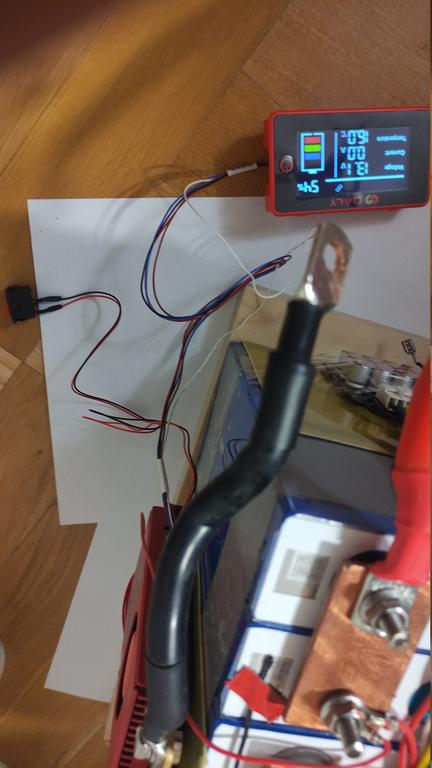

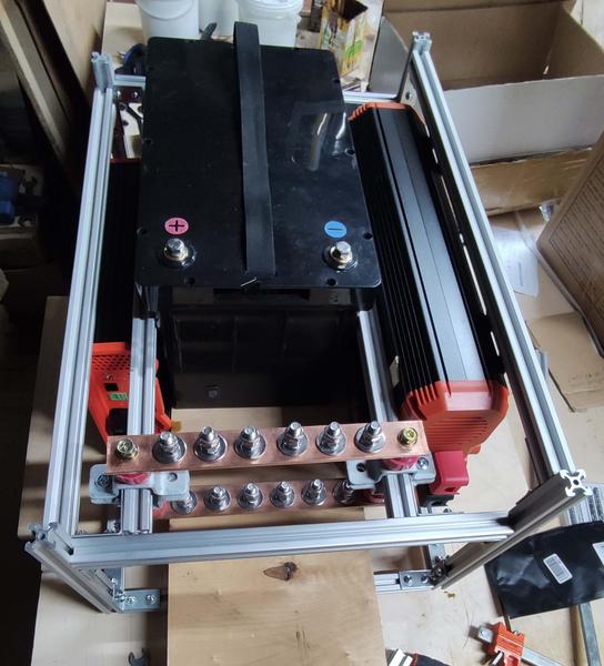

Набегами в гараж понемногу собираю блок электрики
Сегодня наконец-то дотянулись руки до АКБ. Подключил монитор и кнопку включения/выключения АКБ. Теперь не нужен громоздкий выключатель массы. И не нужно тянуть толстые провода.

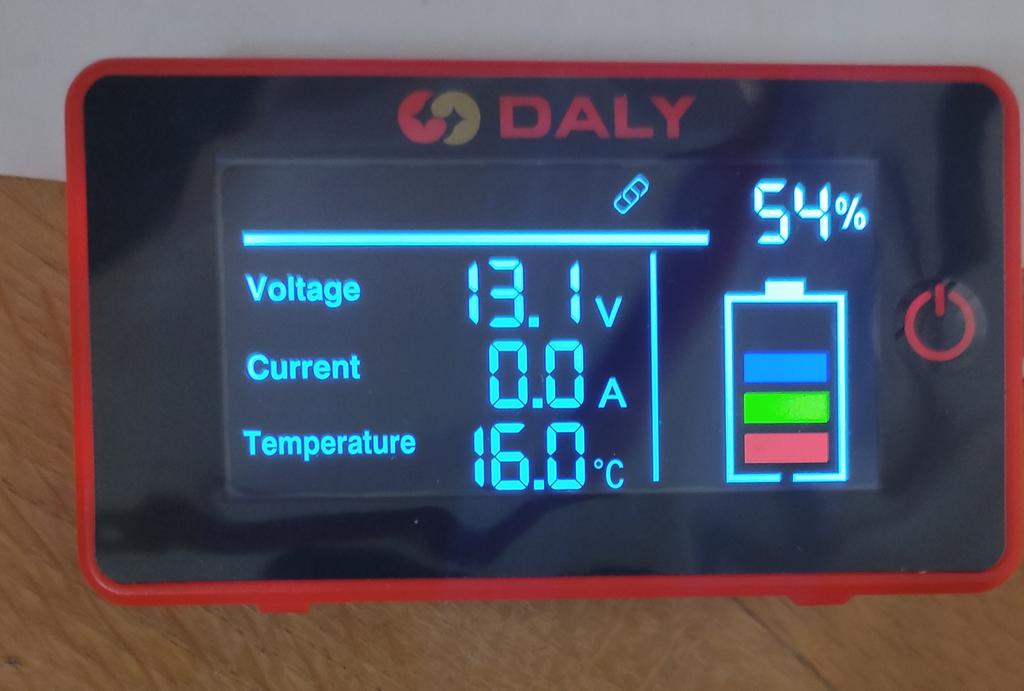

Монитор

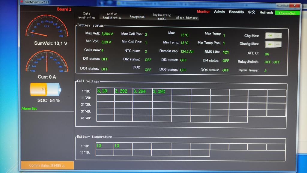

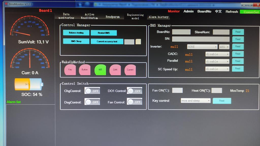

Присоединил к компьютеру. Можно прочитать всю информацию из БМС, а также изменить настройки
Установил флажок выкл АКБ с кнопки

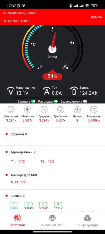

Приятный бонус. АКБ за месяц если и разрядился, то в пределах тысячных единиц. Что очень радует.
