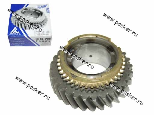

Как купить этот оригинал???
Сегодня посетил три магазина во всех, на вопрос кто производитель, продавцы уверяли что УМЗ везут из самого Ульяновска , чуть ли не с конвейера. На тот факт ,что у них на витрине лежат разные упаковки с разными производителями , получил такие ответы:№1 производитель один, просто продают разные фирмы. №2 одни выпускают для полно синхронных коробок, другие для не до синхронных (выслушал лекцию, о различии коробок). №3 всё везём с Ульяновска.
По каталогу на уазбуке позиция 469-1701125 это шестерня вместе с синхронизатором , а 469-1701126 это шестерня и 469-1701164 это синхронизатор. Существует ли на самом деле такая позиция как 469-1701125, могу ли я требовать по этой позиции шестерню вместе с синхронизатором.
