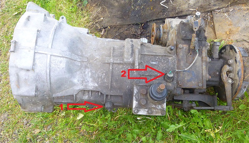

И ещё подскажите, раз уж появились люди, по проводам на этой коробке.
Есть два выхода, отмеченные циферьками 1 и 2. Что из них включение лампады заднего хода, а что тогда второе и что с этим вторым делать?

То, куда подключен разъем - датчик включения заднего хода.
Оставшийся - чисто теоретически подключение датчика включения нейтрали. Никогда не использовался и не устанавливался.

Сообщение от Кот-66 Посмотреть сообщение
Ага, спасибо. Уточню ещё немножко. У меня два отдельных провода шли на датчик включения заднего хода. Имеет значение, какой провод на какое место в фишке, идущей с коробки, подключать? Что-то где-то сгорит, если я подключу их неправильно? Я в автоэлектрике вообще ничего не понимаю.

Сообщение от Brunter Посмотреть сообщение
Должно быть без разницы.

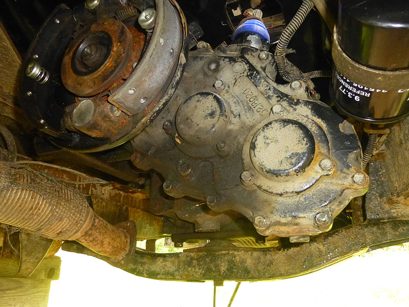

3,5 часа возни и ручной тормоз переделан, используя родной тросик.
Из изменений только другая возвратная пружина.
К Новому году я таки выеду на поле!

Сообщение от SRV63 Посмотреть сообщение
Переделан во что?
Родной тросик слишком длинный для Даймоса, пришлось вывести его в салон на несколько сантиметров и сколхозить крепления с-под днища и с салона, а рычаги привода тормоза изменить по длине.
Может я опять не прав, но так и не удалось заставить работать ручник без изменений положения рубашки троса, он перегибается.
