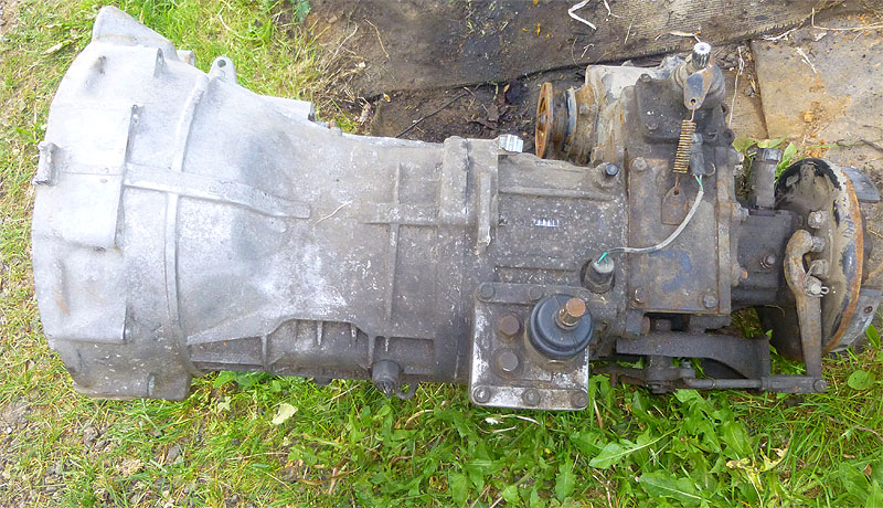

У меня даймос с цепной раздаткой, но с механическим включением раздатки рычагом.
Только что закончил ставить траверсу, ох и намучался... Что интересно, я видел отзывы тех, кто ставил Даймос в Хантер, все говорят, что без лифта кузова не влезает. У меня всё влезло, даже запас расстояния есть. Траверсу использовал родную, Хантеровскую, срезав с неё площадку усиления. Черепаху покупал раздельную, под эту коробку.
Фото агрегата пожалуйста.....

Сообщение от SRV63 Посмотреть сообщение
А что такого? Вроде самый обычный Даймос, на который все жалуются из-за вибраций цепи рк.

Сообщений: 4,556
Сообщение от Brunter Посмотреть сообщение
Нет тут никакой цепи!
Обычная шестеренная рк.
А что такого? Вроде самый обычный Даймос...
Ну если про раздатку, то с Даймосом Вы погорячились. Обычный отечественный набор шестеренок, у которого один единственный косяк - шум.
Даже механизьм антивыбивайки стоит.
ГДЕ ТАМ ЦЕПЬ увидели???
