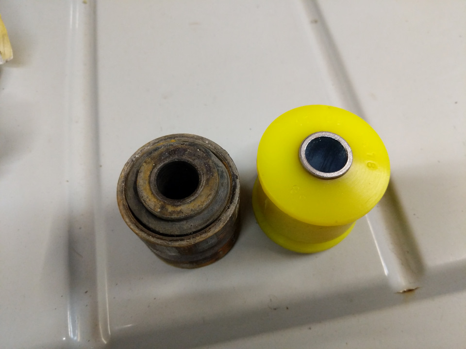

Давно уже лежал в гараже безобойменный полиуретан, все лень было внедрить, а тут раз уж снял - надо попробовать.
По идее он должен дать больше свободы переднему мосту, ибо имеет больше "мяса" и за счет этого мягче родного сайлента.
Для ходов хорошо, для управляемости плохо.
Если этот вариант долго не проживет - буду думать либо в сторону кастомных клюшек с жирными сайлентами, либо в сторону 3-link. Предпочтительнее, конечно, клюшки.
Попутно обнаружил наглядную разницу в качестве опорных втулок.
Это не старая и новая, это СК-Н и БРТ. При чем БРТ стояла основной опорной, СК-Н стояла сзади. Одна мягкая и эластичная, вторая - камень. Раз уж снял - поставил новые БРТ везде.

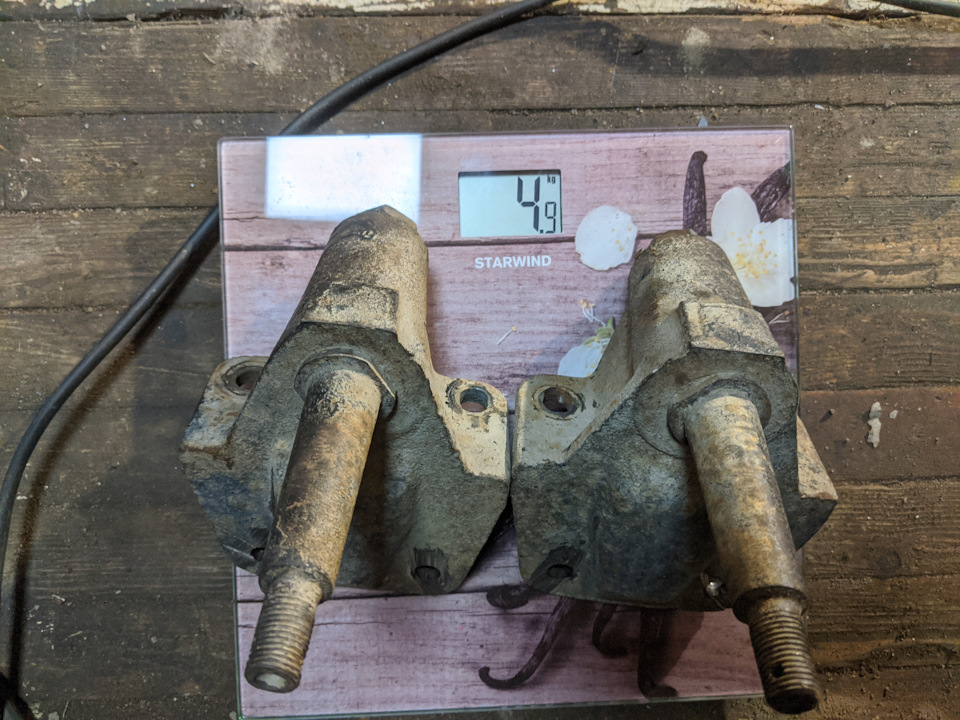

А вот совершенно бесполезные 5 кг — два кронштейна рессор.

Первыми под нож пошли кронштейны рессор. Сходу -5 кг.

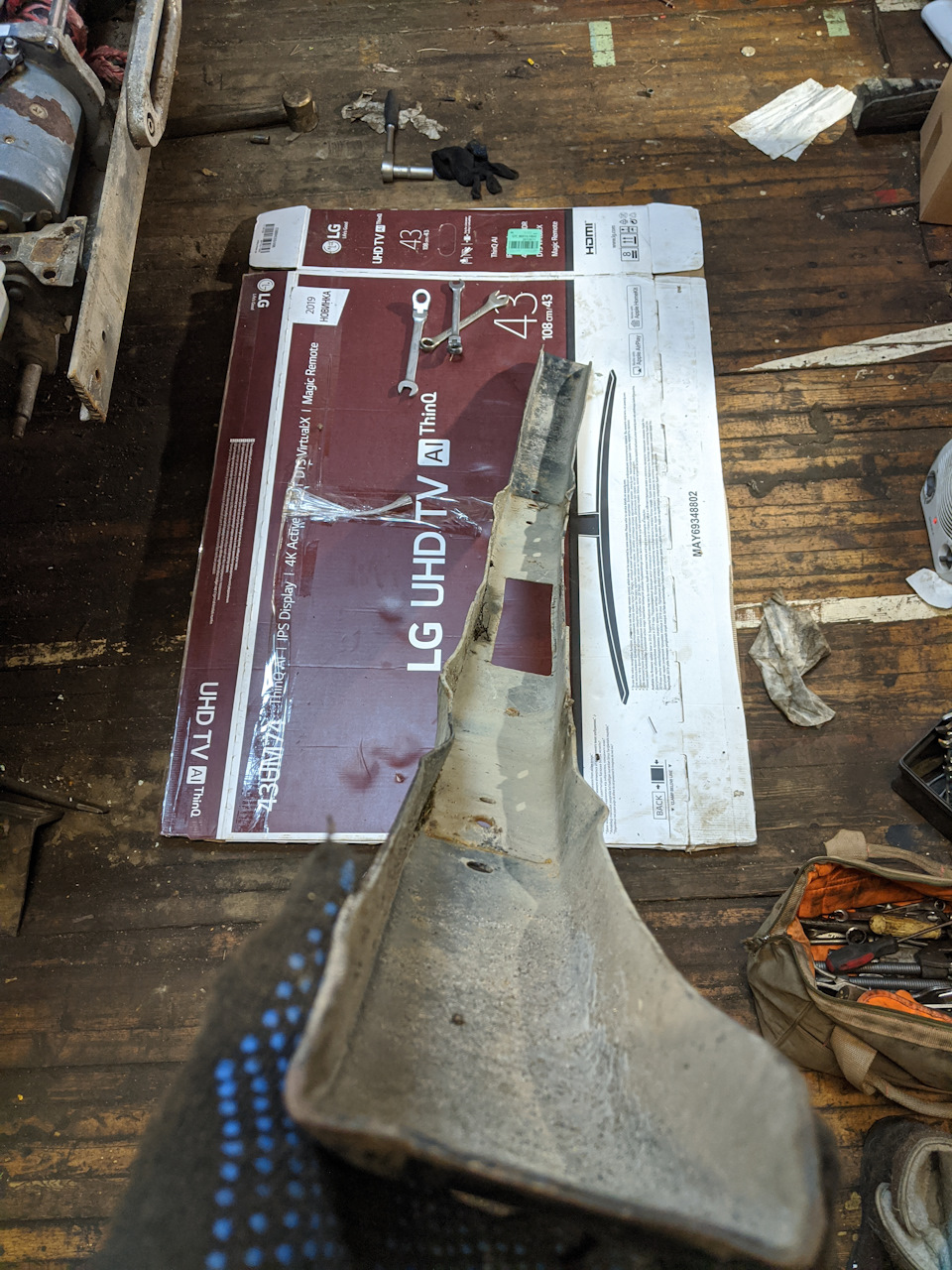

На губу, да, посматриваю недобро, но на замену нужно будет придумывать брызговик какой-нибудь.
