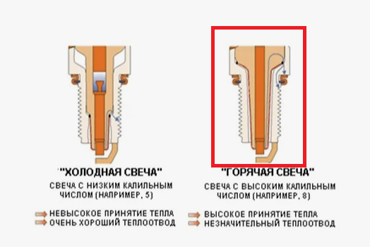

20 советских. Холодные свечи, но может быть нормально.
Там другая может быть проблема. У меня ВВ наконечники требуют открутить
колпачки на свечах. Такие свечи стали редкостью.
20 это же горячая свеча ?
если по нашему, то наоборот. 11 горячие, 14, 17 средние, 20 холодные
