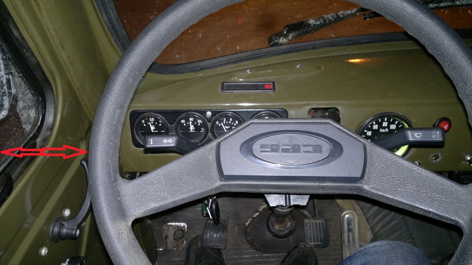

Устанавливаю комплект (Гидроусилитель руля ГУР УАЗ 452 Yubei двигатель ЗМЗ 409 "Autogur73" который люкс.
Насос ZF встал как родной .Сам ГУР тоже за исключением одного нюанса .
Рулевая колонка получается криво ,с наклоном в право.
Решил переделать кронштейн на панели проборов ,что бы руль встал ровно.
Кто мерил расстояние,от края руля до стекла левой двери?
https://iimg.su/i/M1bnP

Что ,никто YuBei не ставил на буханку? Или так и ездят с рулём набок )? Кто может сказать растояние от руля ,до стекла правой двери?

Под себя делай. Сел, выровнял как надо и прикрепил.
Я, к примеру, сидуху сдвинул ближе к капоту. И соответственно руль сдвинул. Места стало больше у стекла.
Дак это понятно ,приколхожу.Но я думал ,что установочный комплект ,встаёт без доработки напильником...

Ага. На УАЗе то. Вон, червяк с карданом от 469 поставил и пришлось двигать.

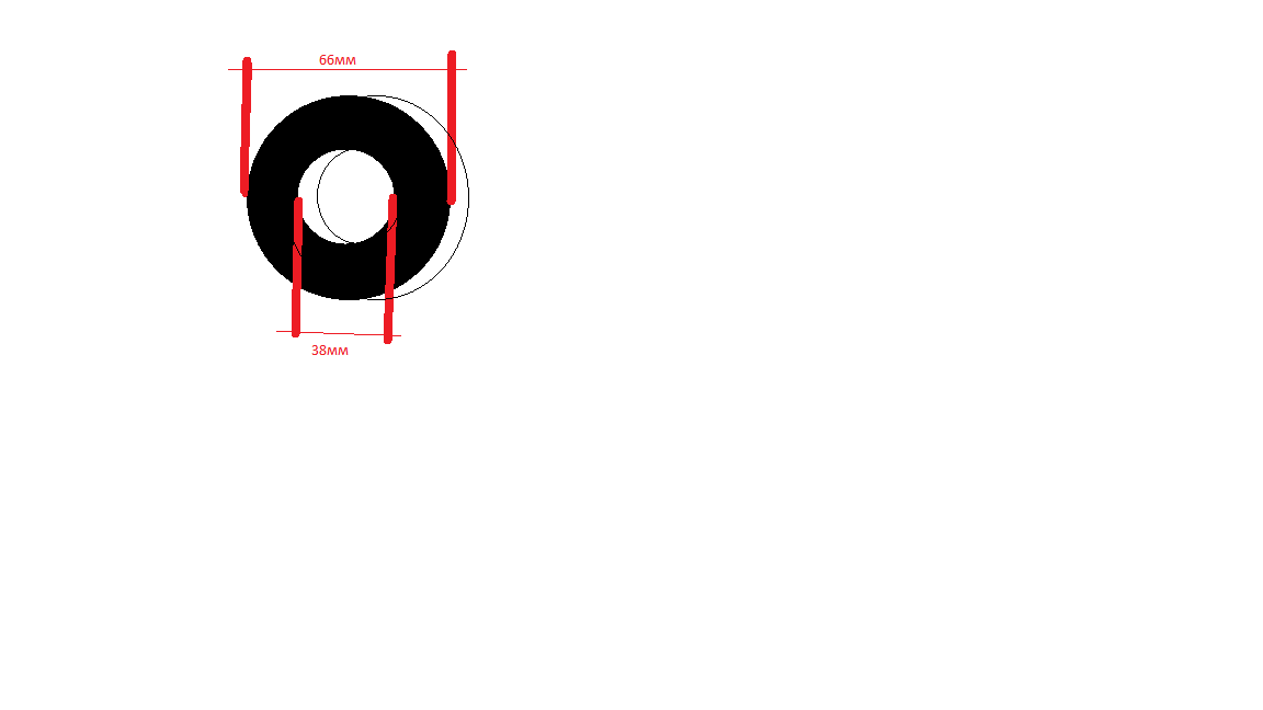

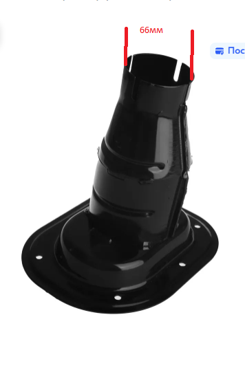

Пришло нижнее крепление для рулевой колонки.Но то что выпускают в автогур 73 надо дорабатывать двумя напильниками.Колонка их 38мм ,а посадочное место нижнего крепления 66мм.Как и чем выбрать эту разницу?

Сколько этот кожух стоит?
Себе сделал кожух сам.,использовал резинку гофрированную,которая один в один с диаметром рулев колонки,под второй конец резинки сделал кронштейн.
Рулевое колесо устанавливал так чтобы пальцы когда показываешь распальцовку с руля, не задевали не лобового стекла не бокового.Колонку опустил ниже и наклонил её максимально ближе к сидушке,и постарался максимально поставить руль по центру яйцоф

Кожух стоит 1692р.
Руль тоже центровал ,переделывал крепление под панелью ,которое держит руль.
Что за резинка такая гофрированная ,где её можно взять?
Есть у меня резина ,толщиной 5см ,хочу круглыми коронками по дереву вырезать такую втулку,которая будет стоять между кожухом и колонкой.

Резинка..,уже забыл чья...,вроде от рычага включ кпп супер маза,в кабине на рычаг эта резинка надевалась.
Твоя резинка на предмет пробки,заглушки ,конечно подойдёт...,только наверно пилить её с маслом нужно....,я бы вырезал примерный круг,ножом,и потом подравнял резинку по нужному размеру на наждаке.
