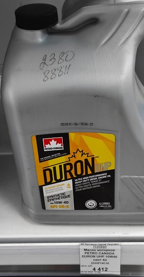

масло петро канада 10W40 нашел свое проверенное временем на розлив
180 ру
фильтр масло C226 Vic
фильтр воздух EKO104
фтот NF-2359
пора затариваться к осеннему ТО
в связи с подорожанием масел
петро , мобил - не хочется переплачивать
остановил свой выбор
на луке
Масло моторное полусинтетическое ЛУКОЙЛ Авангард 10W40 20 л
на разлив предлагают за 225 ру за 1л
фильтра по накатанной

Ох, не портил бы карму хорошему двигателю маслом лукойл)))

А мне и кудехе нравится Масло Лукойл Авангард Ультра 10W-40 полусинтетика CI-4/SL! Всесезонно лью,но в гараже ниже -5 не бывает зимой,да Лунфей стоит.
С первого запуска в 2019 г. только его беру и давление всегда в норме, и чистый впускной, и "от смены -до смены",и до сих пор потеков нет на кожкартоне колхозном.
Подорожало чуток только вот ... .
