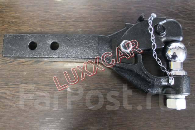

Я на второй уаз уже ставлю американский квадрат на 2 дюйма, и в него универсальный фаркоп скоба/шар (https://static.baza.farpost.ru/v/1527048084949_bulletin)
Скоба трет шар, конечно, но об износе и люфтах речи нет, все прицепы фиксируются отлично, рекомендую всяко.
зы шар поменять можно, если сотрется... )
А как быть с занижением? Разным у уаз и гражданского фаркопов. Точнее, прицепов.
