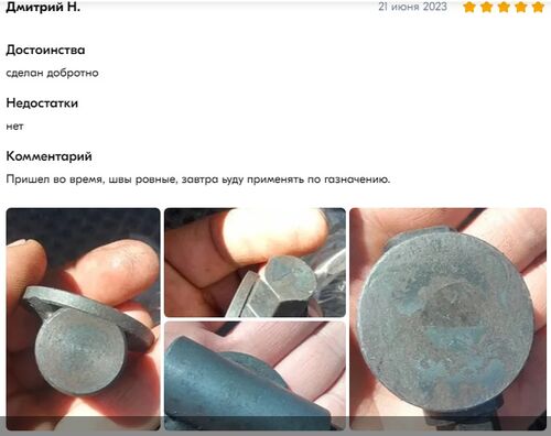

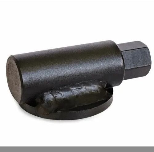

Вот на Кобзоне обнаружил такую штуку.
Куда ее прилаживают к Патриоту и что такое "открытый мост".
Уж простите стареющего УАЗовода. С Патриотом давно расстался, что то наверно забываю.
Описание:
Применяемость.
УАЗ 3163 Патриот с 10.2018 года с открытыми мостами.
Назначение.
Натяжитель вилки поворотного кулака открытого типа для УАЗ Патриот, Профи с 2018 года позволяет осуществить тарированный преднатяг вилок поворотного кулака, с целью равномерного распределения нагрузки от массы автомобиля на верхний и нижний шкворни. Применяется при замене шкворней на УАЗ Патриот, Профи с 2018 года с мостами открытого типа.

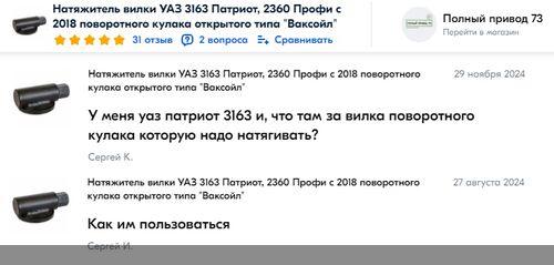

Народ волнуется там же и вопросы задаёт, а ответа нету:

Если вы не знаете, то и не надо).
Это дня новых мостов открытого типа, где вместо ШОПК стоит вилка с шаровыми. Регулируют этот узел этой железкой.
