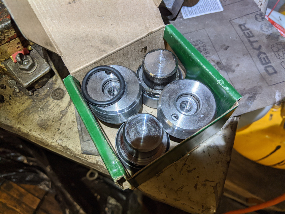

Перед поездкой на Кавказ в 2019 произвел большое ТО, в котором среди прочего сменил шкворни с подшипниками качения на шкворни с подшипниками скольжения от ваксойла.
После замены первое время просто офигевал — машина перестала так круто держать прямую из-за увеличившегося трения в шкворнях. Но после прикатки стало получше. Однозначно стало лучше после ликвидации демпфера, дополнительное сопротивление с этими шкворнями ни к чему. Но все равно не покидало чувство, что машина поехала несколько хуже, чем до замены.
Где-то через 10 тысяч во время очередной проверки почувствовал люфт на колесе. Сначала подумал на ступицу, но после подтяжки люфт не пропал. Сколько не качал колесо — не получалось понять откуда он идет. Ощущался он только с установленным колесом, без него — никак. Понятно, что это были шкворни, но вот визуально это никак не получалось определить. Какое-то время так и катался. Перед поездкой в пляжный тур по северу делал ТО во время которого полез все же подтянуть шкворни. Каково же было удивление, что люфт удалось убрать только затянув их до упора. После минимизации люфта шкворни оказались немного перетянуты, так весь отпуск и проездил.
После решил все же разобраться в чем тут дело.
Вкладыши в порядке.
Верхние выглядят так
Нижние так
А вот сами шкворни — не очень. Точнее не шкворни, а посадочные.
Хотя прикатаны неплохо
Но нормально сидит только правый нижний. Но и с ним не все так просто — на нем есть задир. Откуда он там — не очень понятно. Впрочем напильником был убран буквально за два прохода.
Притом, что на момент установки все до единого садились с натягом.
То есть шкворни, по какой-то непонятной причине, разбили себе посадочные.
До ваксойла стояли подшипники качения. Вспомнив всё хорошее решил вернуться к ним.
Попутно при разборке обнаружил, что шрусы начали проситься на покой.
Это уже не так обидно, если мне не изменяет память на тему того, когда они встали на машину — то больше 150 тысяч отходили, из них 100 — подо мной, если б не отвалились пластиковые пыльники и они не хватанули пару раз воды — думаю отходили бы ещё столько же. Взял Серп и Молот на замену.

В этих ваших интернетах миллиарды постов с установкой ваксойловских шкворней, но невозможно найти запись, где человек от них отказывается. Буду первым.
На фото видна причина по которой в прошлом году пришлось перейти с подшипников качения на бронзовые вкладыши. Нижние подшипники померли от недостатка смазки. Собственно с установкой ваксойловских заодно и внедрил тавотницы в нижние крышки, чтоб нижние шкворни тоже получали смазку.
Но не случилось счастья. Не так круто едет машина на бронзе. 15 тысяч проездил. Первое время было все совсем плохо, после прикатки стало лучше, после ликвидации демпфера еще лучше. Правильная геометрия подвески тащила и машина всё равно ехала как по рельсам, но вот чуткости в околонулевой не было вообще. При небольшом повороте руля какое-то время усилие нарастало и только потом менялось направление колес. Будто они слегка фиксировались в своем положении. При чтении может возникнуть ощущение, что там были зажатые шкворни и адские усилия, а нет. Колеса поворачивались легко, усилия были совсем небольшими и речь идет о считаных градусах. Но на подшипниках качения такого вообще нет — минимальное воздействие на руль тут же приводит к повороту колес.
Верхние начали болтаться в посадочных, это побудило снова залезть в кулаки. А отсутствие счастья и воспоминания о былом побудили сменить и шкворни.
Планирую в недалеком будущем у Хасана купить ШОПКи, родные за год снова поржавели, полировка не спасла, нужен хром.
Пока решил выйти из положения временным способом. Шары снова отполировал, но уже не так основательно. Войлочный диск на болгарку — просто открытие года.
Следом залил все эпоксидным грунтом, прошёлся по нему наждачкой, чтоб получить ровную поверхность и покрыл все тремя слоями лака. До покупки хромированных шаров должно пожить.
Попутно сменил рулевые наконечники.
Взял ТРЕК необслуживаемые. Наткнулся случайно. Вспомнил, что их пластиковая стойка стабилизатора от 2110 прожила уже 34 тысячи на трекшнбаре и выглядит как новая. При том что за 10 тысяч до этого получилось порвать три стальных.
Своего рода эксперимент, захотелось попробовать необслуживаемые. На машине стояли родные, ещё заводские обслуживаемые наконечники, которые прошли больше 200 тысяч. Не люфтили, но уже начали двигаться неравномерно. Результат регулярного шприцевания.
К слову, пока кулак был снят получилось замерить значение продольного наклона шкворня — 9 градусов, немало. То есть перенос кронштейнов клюшек на раме на 5.5 см дал прибавку в 5 градусов, это помимо более благоприятной кинематики.
