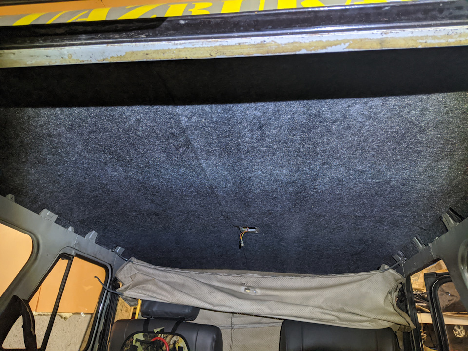

Давно хотел куда-нибудь выкатится, но отдал двери в "тюненх", поэтому выезд откладывается.
Пока есть время - решил заняться снижением шума в салоне. В основном аэродинамического, а то и 90 и 130 по шуму воспринимаются одинаково.
Вообще там нужен комплекс операций, но начал с шумки потолка, давно хотел, ибо выглядела она вот так:
Изначально хотел сделать по классике — целиком виброй, потом целиком спленом или акцентом.
Но вовремя подсмотрел у Монстрохода более грамотный подход.
Первым слоем — естественно виброизоляция, но не во всю крышу, а кусками, чтобы убрать звон и не более. Проклеивал сначала выштамповки, чтоб немного сровнять поверхность. После окончания в центре крыши остались слегка звонкие места. Заклеил их и, кажется, переборщил. Звон ушёл, но появилась низкочастотная вибрация от ударов кулаком. За что можно выразить уважение фирме СТП, в числе прочего, так это за используемый ими клей — хрен оторвешь. Смирился
Второй слой — сплен, целиком крыша, кроме усилителей. По сути в качестве теплоизоляции.
Третий слой — волокнистый шумопоглатитель, акустический войлок. Два слоя между усилителями.
И третий слой войлока перекрывающий усилители.
Чтобы не так сильно нарушать возможность усилителей проветриваться — убрал клей с войлока в местах прилегания к ним
Есть еще мысли:
1) спилить упоры капота и передний водосток, по идее они много шума генерируют, но это если не хватит шумки потолка.
2) сделать два полноценных контура уплотнителей на дверях, на данный момент это есть только сверху, снизу — одинарные.
3) сделать нормальный уплотнитель заднего борта
NeFOuND вне форума   Ответить с цитированием
