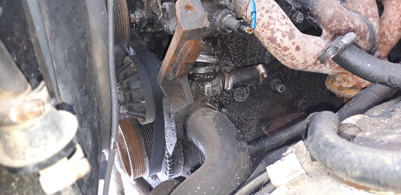

Всех с праздниками! Залез в чужую тему спросить.) Хантер 2018, ЗМЗ 40906 евро 5, стоял и ГУР свинтили, ищу новый и не понимаю - какой нужен. От рулевого редуктора идут два шланга. Подскажите номер или ссылку, с уважением.
Например.
https://planetavto.ru/nasosy-i-kompl...edd1m643944085
