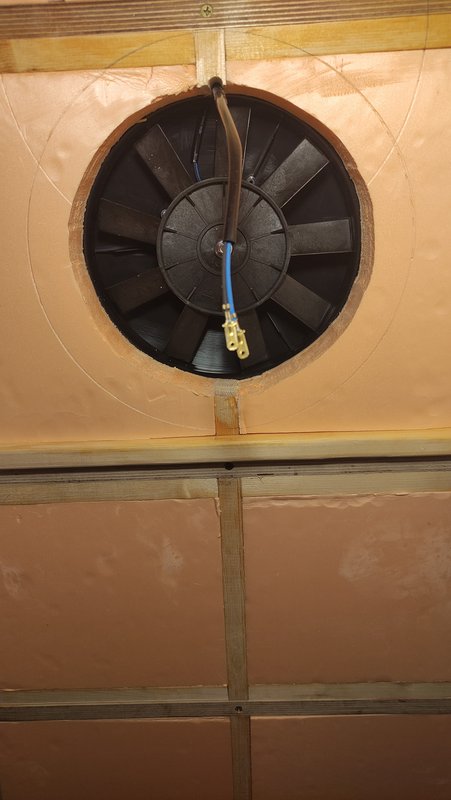

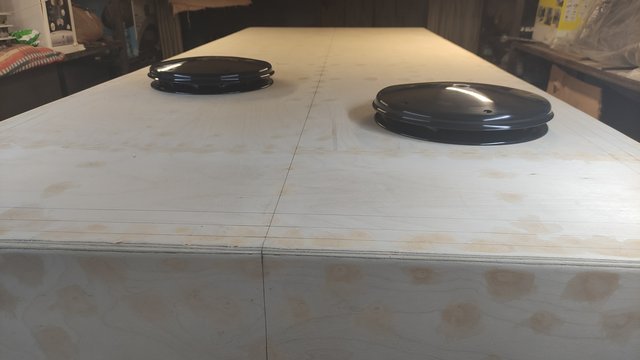

Сегодня крышу резал для вентиляторов. Кстати, у вентиляторов при движении пассивная вытяжка.
Вот и жалюзи. Можно открывать и закрывать как в ручную, так и автоматически при включении вентилятора.

врезал пожертвовав усилителями? сомнительное решение. можно было меньший диаметр вентиляторов найти.

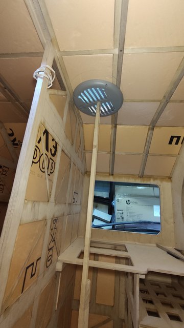

Есть такое дело. При проектировании крыши про вентиляторы забыл. Вентиляторы должны быть удалены друг от друга. А то включишь в жилом модуле режим нагнетания, а в туалете вытяжку и пойдут запахи в каюту. Долго я эти вентиляторы двигал. Нашёл места с минимальными потерями. Основные поперечины не задеты. И рядом со стенами. Думаю, что фанера, стеклоткань и эпоксидка усилят.

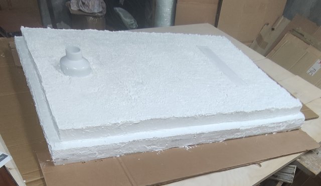

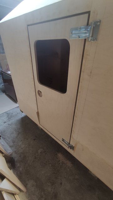

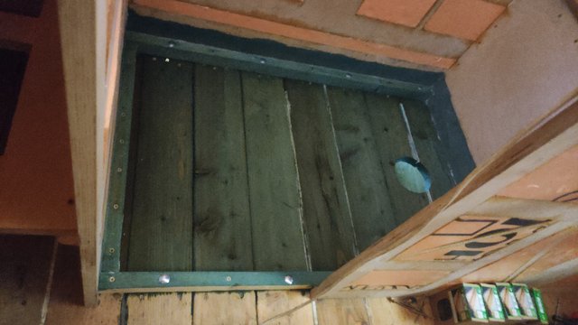

Обмазал пену поддона герметиком. Пол в душевой промазал от впитывания воды и появления грибков. . Дверь уличную повесил.
надо козырек. как на кунгах.
Да, когда покрашу
