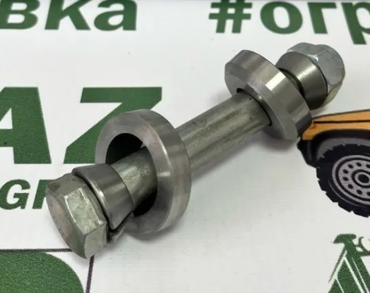

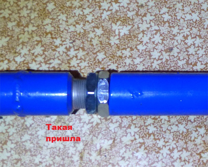

По умолчанию Ваксойловские болты фиксации тяги панара.
Обязательно ли приваривать большую шайбу к кронштейну?
У меня тут цирк с конями. Заказал я регулируемую тягу панара на Озоне. Понравилось то, что на фотографии тяга с правильной регулировкой, вот такой:
Заказ шел три недели. Два раза мне продлевали срок доставки. Сейчас получил две тяги вместо одной. Одну Хантеровскую, вторую Патриотовскую. Причем, обе не соответствуют описанию, у обеих вот такая шляпная регулировка, неудобная:
Написал ругательный отзыв и предложил, чтобы вторая тяга осталась у меня в качестве компенсации.
Ну это ладно. Полез замерять расстояние между колёсами и рамой, действительно, родная тяга сместила мост на 3 мм. Стал её снимать, а там вместо круглых отверстий под болты овальные дырки. Нашлась причина, почему машину кидало по дороге. Надеюсь, ваксойловские болты решат проблему, вот такие:
Последний раз редактировалось Brunter; 30.10.2023 в 12:45.
