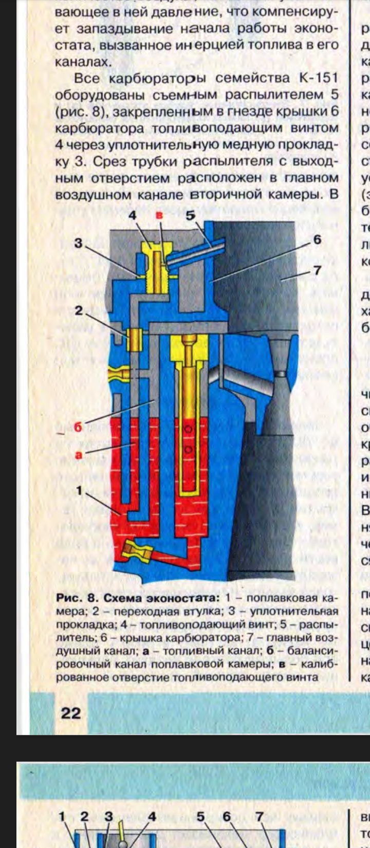

Это штуцер-болт подвода топлива. А болт эконостата, точнее винт-жиклер который крепит распылитель эконостата, он сверху на карбюраторе находится.
Ну есть же книги, там написано всё. Номер 4 на схеме. И номер 3 это медная прокладка про которую он говорит
не совсем понятно где она стоит ??
1) Болт жиклер- распылитель - прокладка ??
2) Болт жиклер- прокладка -распылитель ???

Сообщение от Uaz315 Посмотреть сообщение
Поищи взрывную схему из каталога.
По схеме она стоит под распылителем. Под телом распылителя.
Спасибо, уже разобрался, вчера подложил медное колечко- предварительно шлифанув привалочные
