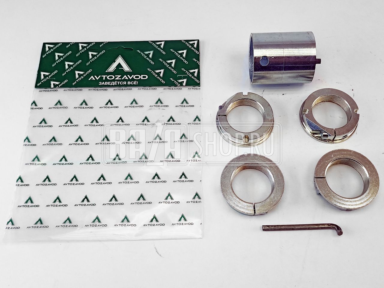

Есть ещё вот такие гайки разрезные: http://www.bazashop.ru/product_2629532.html .
Там фиксация не за счет шипа, а за счет затяга гайки на валу.

Сообщение от giraffe Посмотреть сообщение
Такую конструкцию гайки "Мерседес" использует.
